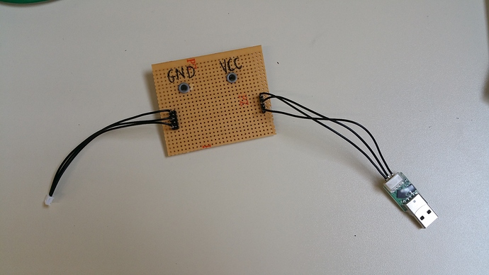

Bonjour,
Dans la mini doc que vous fournissez ( https://github.com/poppy-project/poppy-ergo-jr/blob/master/doc/electronic.md ), je souhaiterais savoir si le câble qui relie la clé USB au connecteur “homemade” existe dans le commerce ou bien si il faut le réaliser par nos propres moyens? Et dans l’hypothèse où le câble existerait déjà tout fait, auriez-vous un lien pour le commander?
Je vous remercie par avance.
Non la petite carte est un vrais bricolage pour le moment, on a pas vraiment finalisé cette gamme de techno, ça reste encore un peut artisanale…
A ok, j’avais pas compris…
Le Cable est un robotis standard AX et MX si vous passez par l’inria Bordeaux je vous en file! Sinon on en trouve chez génération Robot : http://www.generationrobots.com/fr/400781-10-câbles-3-broches-140-mm-pour-bioloid-et-dynamixel.html?search_query=robotis&results=189
