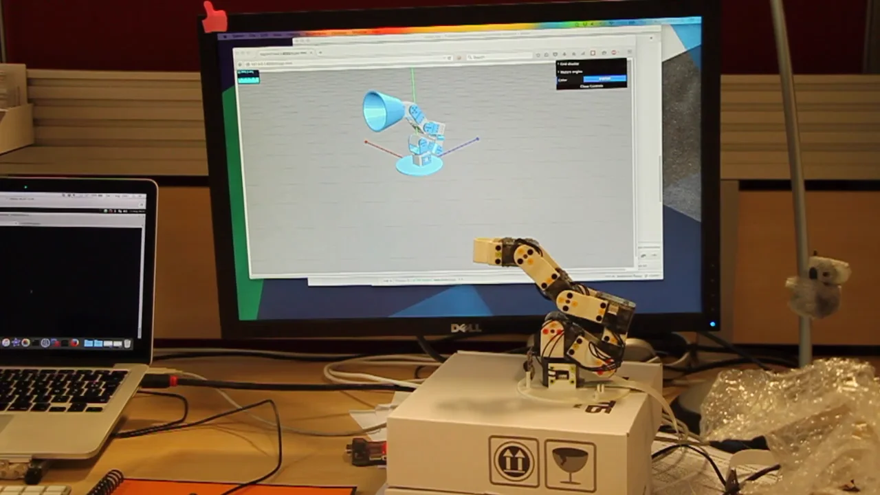

And… it’s done:
@jgrizou @Pierre Génial, bravo à tous les deux !!!
Cela va intéresser @droy :smile:
On se rapproche de la possibilité d’avoir un système Snap!+simulateur entièrement dans le browser, sans rien à installer.

Nouvelle version en ligne: http://poppy-project.github.io/poppy-ergo-jr/simulator/
Pas de vrai changement en apparence, mais refonte profonde du code. Optimisation et modularisation du code en utilisant require.js.
@Pierre: J’ai rajouté dans le menu une option “remote” (avec choix interactif de l’IP et du PORT). Je me suis inspiré de la branche demo-live-threejs mais je n’ai pas testé avec un robot. Si tu as le temps pour tester rapidement ce serait cool. Si tu dois modifer c’est dans js/app/octopus: https://github.com/poppy-project/poppy-ergo-jr/blob/master/simulator/js/app/octopus.js. Voir en bas la fonction pollPos.
J’ai réduis par 2 le nombre de polygones et les ai enregistrés en stl binaire, ce qui permet de gagner 80% du poids des fichiers et de réduire la charge processeur/gpu.
