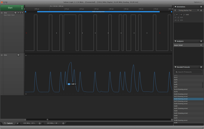

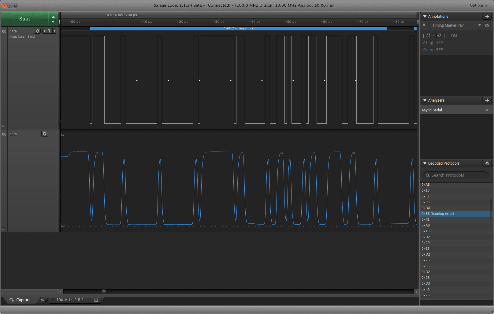

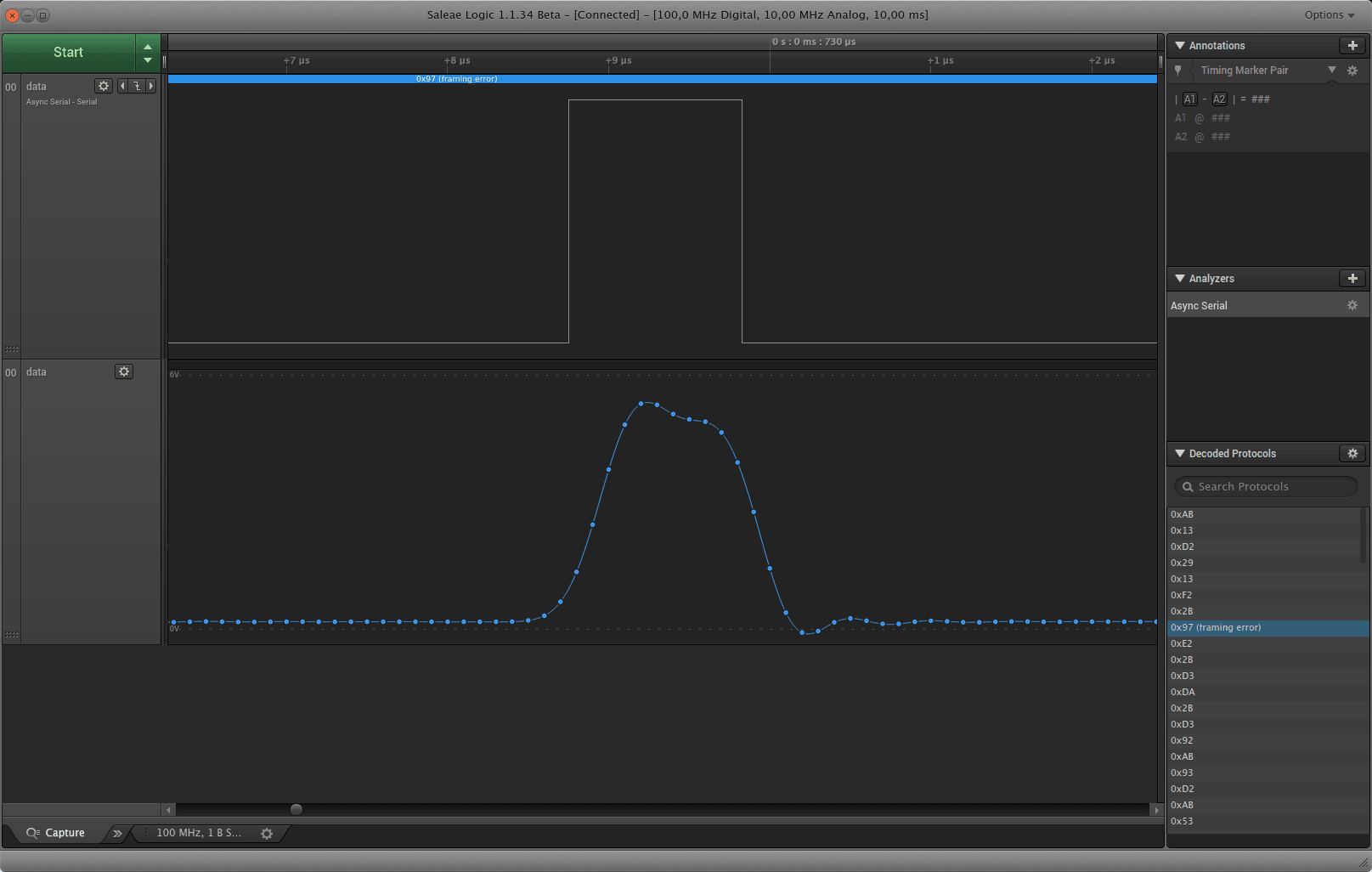

Conserver l’intégrité du signal, c’est éviter ce qu’on voit dans les posts juste au dessus, qui est causé par un ensemble de problèmes d’impédance. Ca passe à la fois par ce qu’on connecte (éviter de mettre de la capacitance ou resistance sur la ligne de donnée) et par la façon dont les fils sont agencés (en particulier la relation physique entre le fil de signal et le chemin de retour, qui est la masse dans note cas. Il faut qu’ils soient proche l’un de l’autre.).
Petite apparté sur la baisse de tension vue au bout de la chaine: elle n’affecte pas que la tension vue par le moteur, ca a aussi un impacte sur la ligne DATA. Si au servo du bout le chaine, on mesur une baisse de 1V entre GND et VCC par rapport à l’alim, étant donné que les fils de VCC et GND sont les mêmes (section, longueur et chemin pris), et bien on a 0.5V de perdu sur le fil de masse.
Comme le fil DATA ne porte pas de courant important, lui est presque au même potentiel sur toute sa longueur (en régime établi uniquement, pas lors de la transition qui elle est affectée par d’autres problèmes)… donc le servo en bout de ligne, avec sa référence (son pin GND) qui est “remonté” de 0.5V, et bien il voit DATA 0.5V plus bas que ce que le premier servo de la chaine aura vu. Et quand il parlera sur le bus, ce qu’il dit sera vu par le contrôleur entre 0.5V et 5.5V. Encore un peu de dégradation du signal…
