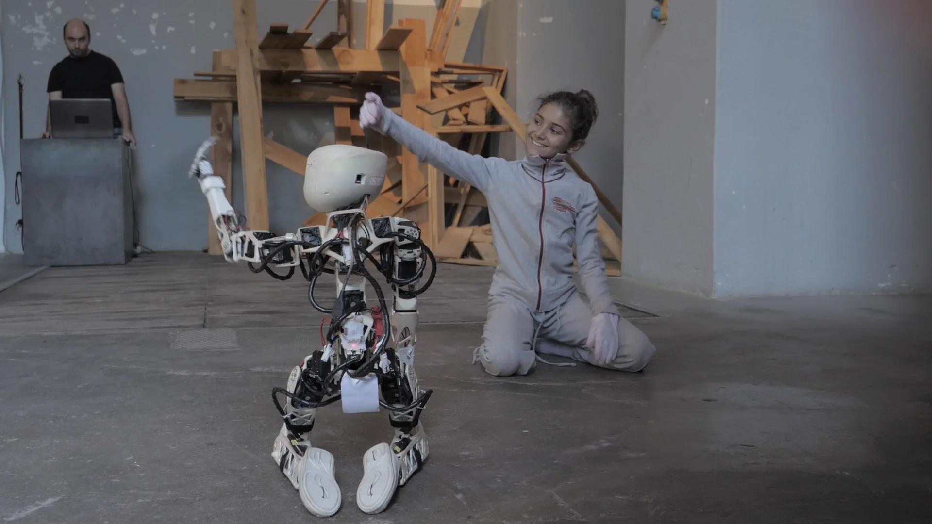

Je commence ce sujet pour parler de la nouvelle pièce de Eric Minh Cuong Castaing : Lesson of Moon. Le musée d’art et d’histoire du judaïsme nous avait demandé de pouvoir présenter Poppy dans l’exposition sur le Golem. Nous avons avons profiter pour créer une petite forme avec un robot Poppy et une danseuse enfant, le temps d’une batterie.
Nous l’avons jouée lors de trois dates, trois fois d’affilé. Il se trouve que cette petite forme séduit et nous l’avons jouée à Centrale fies en Italie. Il y a donc un nouveau spectacle avec Poppy.
La danseuse Lorena avait joué dans la pièce School of Moon au Ballet National de Marseille, elle n’a que 12 ans et étudie à l’école du Ballet de Marseille.

Eric Minh Cuong Castaing of the French theatre company Shonen, presents a variation on his performance School of Moon (2016), which focused on the presence on stage of children and humanoid robots. A young ballerina and a small robot are engaged in an empathic relationship and imitative process, which inevitably question our notion of what is human and non-human. The duo creates a series of tableaux vivants, inspired by sacred art, through a ritualized choreography where contemporary gestures, similar to the one that children act upon electronic tablets, slowly begin to emerge. By summoning a mystical interaction of bodies in their past and present forms, the performance ultimately questions our relation to a new human community transformed by these robots.
performer e roboticien / performer and robotician Lorena Jouven e Thomas Peyruse
idea / conception Eric Minh Cuong Castaing
drammaturgia / dramaturgy Marine Relinger
grazie a / thanks to Cristiane e Olivier Jouven, I genitori di Lorena / Lorena’s parents, la scuola di danza Emio Greco e Pieter Scholten / Emio Greco dance school
in collaborazione con / partnership with Inria de Bordeaux – équipe Flowers plateforme robotique Poppy.
