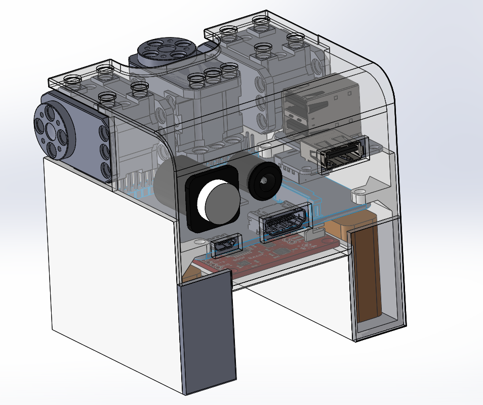

I am placing the edison and the battery at back. See you the picture. For the battery I have not decided yet, this is a test for now. I try to find a solution to put the battery easily
That is a superb way of keeping bats in belly. I will copy your idea into max for sure :smile:

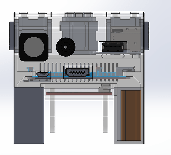

Nous nous étions arrêtés sur le choix de la carte électronique, ce choix a été maintenant décidé, ça sera la raspberry A+. Je pense qu’elle est assez performante pour pypot et au niveau dimension elle me convient, en plus, elle est légère et consomme peu par rapport à l’odroid. Je voulais aussi avoir une sortie HDMI, pour s’affranchir du pc, je pense que c’est intéressant pour une école d’avoir Fendi en tant que mini-pc.
Voici quelques photos du torse avec l’électronique:
Il y a donc la raspberry, l’IMU, 2 batteries (soit un total de 2000mAh) et un hub USB. Pour le moment, je n’ai pas mis cette version en ligne car je ne suis pas satisfait du design, je le trouve moche. De plus, il faut que j’approfondisse un peu plus l’électronique avec notamment un convertisseur de tension 7.4V/5V/3.3V. Je pense finaliser cette version pour la fin de l’année, je me suis concentré ce mois-ci sur la version sans électronique, c’est-à-dire que le robot devra être en permanence branché au secteur et au PC. Cette version permettra de travailler sur le code, de faire des présentations et d’avoir un robot moins cher.

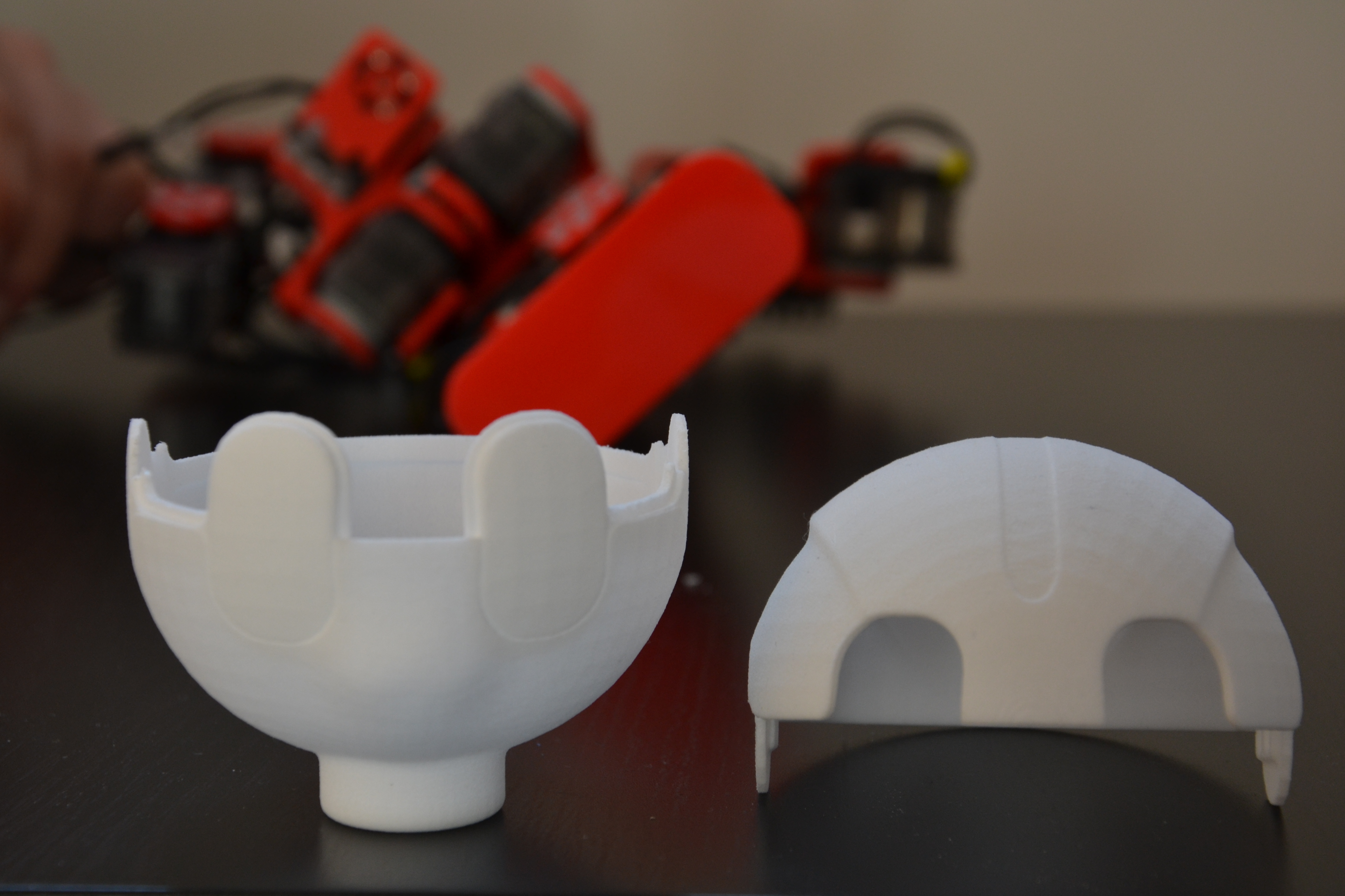

Petite nouvelle du projet, la tête a été imprimée et certains bugs ont été corrigés. Voici quelques photos, cela sera plus parlant.
